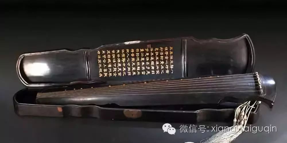

琴匣之制,须低矮窄小,仅可容此琴,盖令容受子口,仍钉铰加锁。
大意:琴匣,即木质的琴盒,最好涂装大漆。不要太大,正好装下古琴即可,要有铰链并加锁具。
△木质古琴匣

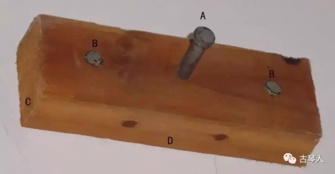

这是一块定在墙上的木头和挂钩,用来悬挂古琴
△图中,A、B、C、D
A指的是用来挂琴的订购,固定在木头上。订子要粗些比较牢固,钉的时候让它稍微向上倾斜一点,防止琴挂上去会滑下来。也有点在钉勾的末端处理一下,让它弯曲向上,如图:
B是两根水泥钉将木块定在墙上
C是木块的厚度,尺寸可以参考要古琴雁足的长度,即琴底到雁足底的高度。
D是木块的长度,不要比凤沼部位的琴面宽,这样琴挂上去就不会木头露出来。
将琴头朝下,琴底向内,用凤沼挂在钉勾上。
这样琴就很伏贴抵挂在墙上了。即使装上布琴囊也可以挂。

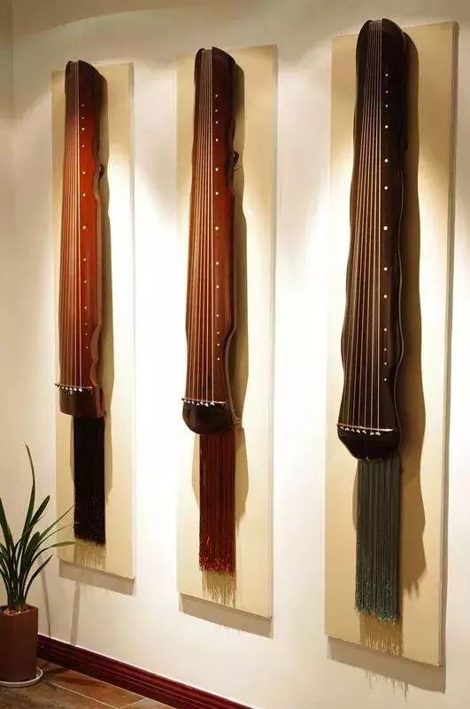

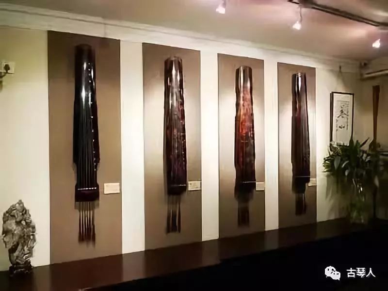

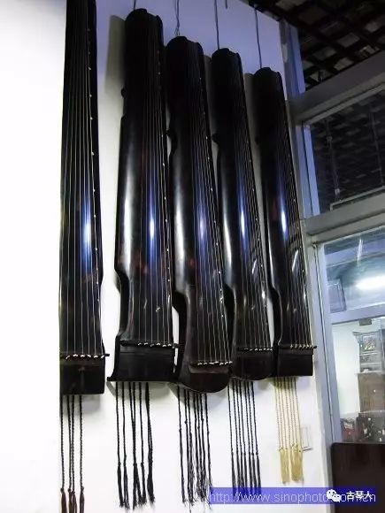

如图:这是在琴馆的墙上,挂上几张琴
有的家里的靠近天花板上如果有预留装挂钩的,也可以这样悬挂。
