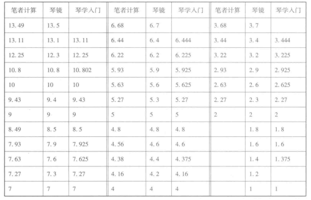

杨时百在《琴镜》首还计算列出“旋宫转调徽分简明表”。兹将此“旋宫转调徽分简明表”与《琴学入门·琴弦徽五音定位》以及笔者计算的有关徽位列表如表1:
表1徽位比较表
如小数点以下只取一位,对散音为“宫、商、角、清角、徵、羽”诸弦的按音徽分来说,笔者与《琴镜》计算的数据都相同。《琴学入门·琴弦徽五音定位》只计算列出“宫、商、角、徵、羽”的徽位,而《琴镜卷首·旋宫转调徽分简明表》则进一步计算列出“宫、商、角、变徵(凡)、徵、羽、变宫(乙)、宫”的徽位,并依照正确的“三分损益律”徽位进行各琴谱的徽位校正,可见杨时百不但不否定“三分损益律”,而且推荐“三分损益律”。
